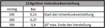

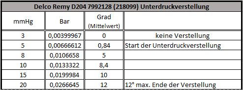

Nun ist mir beim Durchlesen des Werkstatthandbuchs und der 123Ignition Beschreibung aufgefallen, dass sich die Unterdruckwerte
der beiden Zündeinrichtungen massiv unterscheiden:
Die Verstellung wirkt bei der 123Ignition um mehr als den Faktor 10 später, oder interpretiere ich da etwas falsch?
Wenn nicht, welche Auswirkungen hätte dies auf das Fahrverhalten?

.. die Druckangabe im Werkstatthandbuch wird wahrscheinlich in der Einheit "inchHg" sein... da muss man auf mmHg umrechnen!
LG Volker
z.B: https://www.limora.com/pdf/495678.pdf Seite 20.

Danke, dass mit den "inchHg" macht Sinn, da ist im deutschen Werkstatthandbuch (86.35.00 Blatt 3) wohl ein Übersetzungsfehler drin ...
