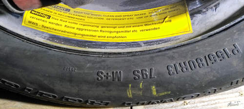

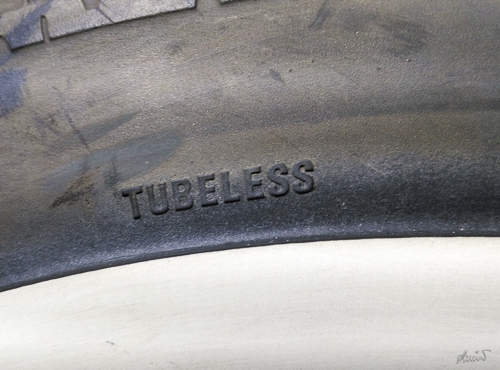

Also auf der Felgenbezeichnung steht CH (Combine Flathump)
Wisst ihr ob ein Flathump für eine schlauchlose Montage reicht?
Anbei die Bilder von der Felgenbezeichnung.
Gescheite Bilder von der Felgenform kann ich euch erst schicken wenn die Felgen da sind. (Sind gerade noch Unterwegs)
Tobias
