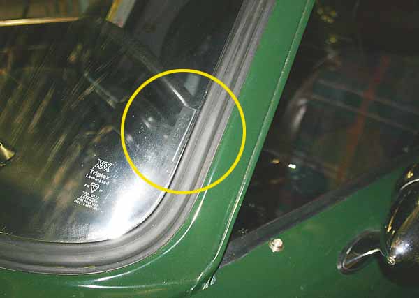

Abhängig vom US-Bundesstaat kann auch nen kleines Schildchen hinter die Windschutzscheibe genietet sein:
