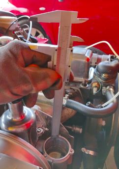

bau einmal den Schwimmerkammerdeckel mit Schwimmer aus und mess den Abstand Schwimmer zum Deckel
Deckel so halten das der Schwimmer oben ist also um 180 Grad drehen
ist eine Distanzscheibe unter dem Nadelventil ?
das mit den O- Ringen wie es Marc gemacht hat ist eine gute Idee, vielleicht hilft es bei deinen Vergasern,

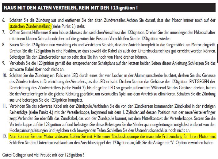

der 123 Verteiler muss mit LED bei 0 Grad eingestellt werden.
Man kann natürlich mit einem kleinen Offset fahren.
Allerdings sind die Werte die du angibst nicht OK.
Meiner Meinung nach hast du nur ein Zündungsproblem,weil der Finger nicht korrekt bei Drehzahl X zum Zündkabelkontakt steht.
Stell doch mal ein Foto ein wie die Stellung des Fingers ist, wenn die LED bei OT leuchtet.
Wenn du wieder auf die Strasse zum Testen gehst, verdrehe den Verteiler mal in beide Richtungen ob du dann einen Unterschied im Ruckeln merkst.
Eine Maschine die so fett eingestellt ist, hat in der Regel kein Ruckeln, weil zu wenig Kraftstoff vorhanden ist, sondern eher weil da unten das Licht im Motor ausgeht.

Es gibt unterschiedliche Varianten der 123, nur die ganz frühen wurden auf OT gestellt. Soweit ich mich erinnere, haben dann die Zündkurven unterschiedliche Zündzeitpunkte simuliert. Problem war glaube ich, dass die Zündkurven entweder viel zu progressiv oder zu lau waren. Vorteil, die 123 hat immer auf OT gestartet.TR injektion hat geschrieben: ↑24. Sep 2018, 08:19 der 123 Verteiler muss mit LED bei 0 Grad eingestellt werden.
Die Neueren werden auf den statischen ZZP gestellt. Außerdem kann Armin mit seiner Zündpistole die 123 mit der Kurve des D204 über das Drehzahlband abgleichen. Die Werte waren ja mal dargestellt. Er guckt auf der Pistole nach der Drehzahl und blitzt auf der Gradskale den ZZP. Das muss natürlich mit dem D204 halbwegs übereinstimmen.

Lt. JP Adam ist dieser Schwimmer nicht einstellbar, ich habe im Moment keine Bilder:
Es ist KEINE Distanzscheibe unter dem Nadelventil verbaut.
Vor einigen Tagen habe ich mal das Schwimmerkammerniveau vermessen, es beträgt bei beiden Kammern 30mm bis Oberkante Behälter.
Aber im Frühling hatte ich den Abstand mal grob vermessen und er war in der Toleranz.HS-Vergaser Schwimmerkammerdeckel mit der Nummer AUC1433: Hier soll der
Abstand zwischen dem tiefsten Punkt der Blechlasche und dem Deckel zwischen 3,2
und 4,8 mm betragen. Die Schwimmer für dieser Deckel haben eine gerade
Blechlasche!

Meine 123Ignition ist Baujahr 2014 und dürfte eine "neue" sein, leider finde ich nirgendwo im Netz eine Info, wann der Versionssprung passierte.
- Beiträge: 4337
Dass die Hardi "nur" 0,18bar hat ist völlig ok, hast Du die 14412? Wichtig bei der Hardi ist der Filter im Vorlauf. Sie reagiert sensibel auf Schmutz, anders als die SU. Kannst ja mal in einen Eimer pumpen lassen, ob konstant gefördert wird.
Ja - 2014 ist die neue Generation der 123, ich glaube die Umstellung war um 2011.

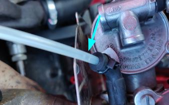

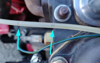

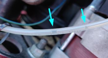

Als ich gestern mit der mageren Einstellung gefahren bin und bei der letzten langen Fahrt die Kerzen prüfte, ist mir viel mehr Benzin in der Unterdruckleitung aufgefallen als sonst.
Sonst ist der Benzin nur kurz vor dem Verteileranschluss zu sehen, nicht entlang des ganzen Röhrchens.
Kann aber auch Zufall sein...

Hallo
die Grundeinstellung der 123 ist und war meines Wissens immer gleich.
Die Anlage muss auch ja auch wissen, wo ist OT.
Entscheidend ist alledem die Stellung des Verteilerfingers zum Zündkabelkontakt.
Es gab Anlagen da musste die Grundplatte vom Hersteller korrigiert werden,weil es nicht gepasst hat . Offset war daneben.
Darum würde ich das erst genau abklären bzw prüfen.

In der Doku die ich mitgeliefert bekam, steht folgendes:
So wie ich das als "Novize" verstehe, ist hier der ZZP vor OT (= statisch) gemeint, oder?
Ja bitte, das müsste man wirklich abklären!
- Beiträge: 4337
Für alle Fälle würde ich eine Schlaufe in die Unterdruckleitung legen, aber eigentlich dürfte kein Benzin bis zur Membrane kommen. Ich denke das ist Zufall. Der Schlauch sieht dicker aus, ist aber nur so 3mm oder?
Es ist doch im Prinzip völlig egal wie die 123 montiert wird, wichtig ist, dass die eingestellte Zündkurve zum Originalverteiler passt, also bei den verschiedenen Drehzahlen nicht zu viel oder zu wenig Frühzündung herrscht. Neben dem "Spark Balancing", also immer gleicher Zündfunke, ersetzt die Elektronik nur die Fliehkraftverstellung proportional zur Drehzahl, wobei die einzelnen Kurven die unterschiedliche Mechanik verschiedener Verteiler immitiert. ist halt verschleißfrei. Im MG Forum wird auch noch über die Zündspule und die Kabel für die 123 diskutiert. Also Silikon oder Kupfer, Stecker mit oder ohne Widerstand usw..
