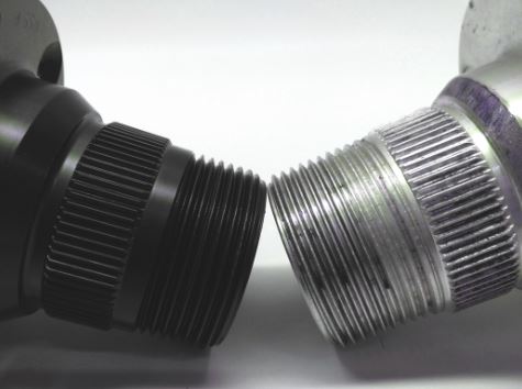

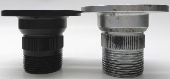

Liebe Leute, es gibt neue Erkenntnisse!
Nette Kollegen bauten mir einen Testadapter, sodass man die gesamte Felge mit festgezogener Flügelmutter in einen Schraubstock einspannen kann: Wir haben die Zentralmutter mit einem Schonhammer sehr festgezogen. Zuvor vermaßen wir noch die Gewindelänge und den Platz den die Schraube in der Mutter hat. Alles O.K., die Klemmung durch den inneren Sitz an der Felge und außen über die Flügelmutter ist definitiv fest.
Obwohl nun die Zentralmutter fest ist und die Abstände passen, lässt sich die Felge um einige mm bewegen (das erklärt wohl auch die Riefen in den Sitzen von den Bildern auf der 1. Seite sehr schön!). Meine Frage ist nun, ist das Zahnflankenspiel zu hoch?
Mein Kollege (der Ami-Oldtimer fährt) meint, er hat dies noch nie so gesehen, die Zahnflanken sollten exakt abgestimmt sein und sich nur mit einem Schonhammer und leichtem Klopfen lösen lassen.
Interessant ist auch, dass die Felgen und die Flügelmuttern einen MWS Stempel besitzen, die Adapter nicht (=unpräziser Nachbau?)
Ebenso spannend ist, dass der Vorbesitzer einen Adaptersatz bestellte, diesen aber nie einbaute und auch beim Verkauf durch den Händler nicht mitgeliefert wurde...

Ich bin seit heute ebenfalls der Meinung, dass die Adapter nicht zu den Felgen passen und habe daher mal auf Risiko einen originalen MWS Adapter bestellt (immerhin fuhr der Vorbesitzer 4 Jahre mit dieser Konfiguration!).
Es tut mir leid, dass es "wieder mal etwas unübersichtlich" wurde, aber ich begann vor 8 Tagen mit der Problemsuche:
Zu Beginn gab ich die Infos meines Mechanikers weiter, dann meine eigenen Erfahrungen, die z.T. etwas später von meinen Drehern des Vertrauens abgeschwächt wurden. Mit Hilfe des Testwerkzeugs von Heute (und natürlich gereinigten Felgenteilen) hatte ich die Bestätigung, dass es ein radiales Spiel gibt, das lt. dem Dreher der selbst Oldtimer besitzt, viel zu groß ist. (Das geringe axiale Spiel wird wohl durch das Einpressen auf den Sitz ausgeglichen.)
Das radial verteilte Fett auf der Felgeninnenseite könnte möglicherweise daher kommen, dass der Vorbesitzer auch den Sitz eingefettet hatte, nur leider kann ich ihn nicht fragen...
So ist das halt beim Lernen, zuerst tappt man im Dunkeln, muss Vermutungen anstellen und Leute fragen, bis alles etwas klarer wird und ein stimmiges Bild entsteht.
p.s. Der Hersteller schreibt dezitiert nur von der Verzahnung:
to be continued...

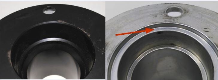

ich noch mal. Bei deinem ersten Bild sieht es so aus als wenn der Konus nur auf einem wenige mm breiten Rand trägt? Vielleicht passen die Adapter wirklich nicht?
Allerdings hat die Verzahnung bei neuen Adaptern und neuen Felgen immer ein wenig Luft, das ist ja eine Spielpassung (heißt, es muss immer leicht montierbar und demontierbar sein) Wenn jetzt an der Verzahnung 1/10mm Luft ist, macht das am Felgenrand fast 8/10mm radiales Spiel. Also 1mm lässt sich das Rad bei loser Mutter weiterdrehen. Axial darf/kann natürlich kein Spiel sein, wie auch bei einem Angezogenem Gewinde! Die Gewindelänge hast du als Fehler ja schon ausgeschlossen.
Das Drehmoment wird dann nur über den Konus übertragen, dazu darf dieser also nicht gefettet sein, sondern muss absolut trocken sein, dann gibt es auch den beschriebenen "Klack" beim bremsen und anfahren nicht.
Es gibt auch kein physikalisches Gesetzt (Massenträgheit ist bei diese geringen Drehzahländerung und Masse ausgeschlossen) das die Muttern von selber festzieht
dann bräuchte man ja die Muttern nur Handfest anziehen und könnte bedenkenlos losfahren

Hallo liebe Leute, ich bin Euch noch das Ergebnis des Speichenradadapterdramas schuldig
Ich hatte vor einigen Wochen (noch beim Mechaniker) auf Risiko einen einzigen Originaladapter bei der Firma MWS in England bestellt und auf das Testgerät aufgebaut. Das Flankenspiel war mit loser Zentralmutter viel geringer und mit angezogener Mutter nicht mehr vorhanden. Daher kaufte ich auch die restlichen 3 Adapter.
Nach rund 700 Km kann ich nun behaupten, die Räder sitzen bombenfest
, nach ca. 250 Km habe ich die Zentralmuttern noch einmal nachgezogen, gefühlt waren es nur ein paar Bogensekunden oder vielleicht waren es 3-5° - keine Ahnung, jedenfalls war der Effekt minimal. (Nach 1000 Km werde ich ein Rad mal abmontieren und die Sitze prüfen, immerhin habe ich die etwas lädierten Felgensitze auf die neuen Adaptersitze montiert.)
Ich habe daraus gelernt, dass es wohl unbekannte Nachbauadapter gibt, die zwar auf die MWS Speichenradfelgen passen, aber diese nicht zu 100% fixieren können.
Anbei noch ein paar Bilder zu den beiden Adaptern:
Mein Dreher des Vertrauens meinte, die Flanken des linken Originaladapters wären etwas steiler als die des Nachbaus...
Interessanterweise ist das Originalteil etwas kürzer
Der Nachbau hatte eine kurze Nut, hier musste ich beim neuen Felgensitz der neuen Hinterachse ein paar 1/10 mm Abdrehen, die originalen Adapter passen saugend auf den Felgensitz...
(Irgendwie kann ich hier nur ein einziges Bild direkt als Anhang einfügen, ich bin auf meinen Webspace ausgewichen
