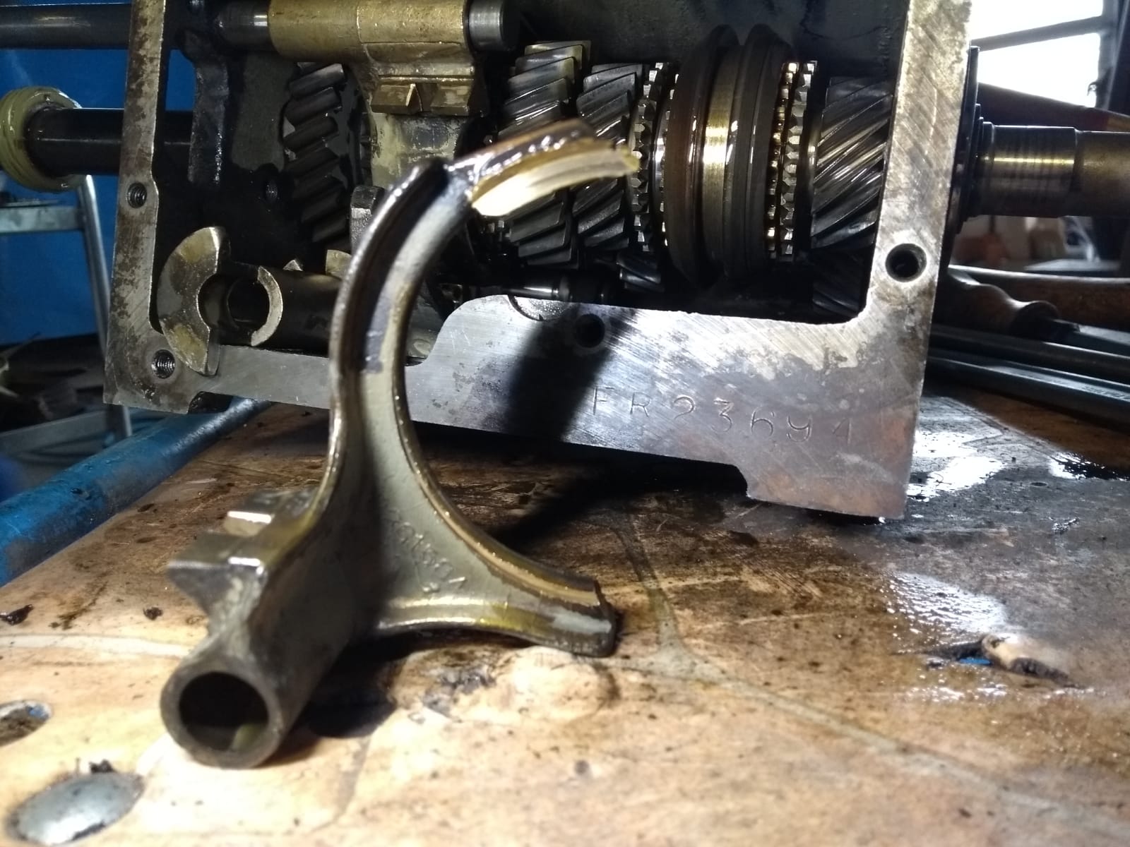

Heute ging es weiter, Getriebeglocke ab, Deckel ab, alles schön gereinigt.
Habe das Getriebe zum Ausspülen umgedreht - Pling Pling - fielen zwei Messingstücke heraus.
Die Schaltgabel vom 3. und 4.Gang hat schon einmal bessere Tage gesehen. So ein Mist

Der Beginn einer Antriebsstrang-Komplettrevision

Naja, Schaltgabel ist jetzt kein so großes Problem, für nen fuffi (eher weniger) gibt es die gebraucht. Das ist kein Getriebe mit Simmerring vorn, sondern mit normaler Schnecke. Sieht man auch an den Laufspuren auf der Eingangswelle.

Am übernächsten Tag war das Getriebe schon wieder zusammengebaut. Vielen Dank an Vopi an dieser Stelle für das schnelle Zusenden des passenden Ersatzteiles
Bei Abdichten fiel mir dann auf, dass an der Schaltstange gar kein O-Ring im Gehäuse saß... Da ist der Ölverlust echt kein Wunder.
