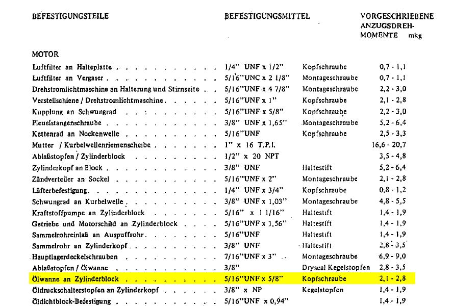

Ölwanne Anzugsmoment ?
Dann stell ich jetzt mal meine erste Frage.
Da ich bei Neuanschaffungen grundsätzlich immer direkt ein Ölwechsel mache und die Ölwannendichtung auch nicht mehr das tat was sie sollte habe ich mich entschlossen die Wanne mal abzunehmen.
Alte Farbe runter, neue Farbe drauf, Dichtung besorgt und natürlich Dirko HT rot.
Das Dichtmittel besser auf der Wannnseite vollflächig, also auch die einwölbungen beschmieren oder nur eine Raupe ?
Welches Drehmoment bekommen die 16 Schrauben ?
Danke schon mal im Voraus für ein paar Tipps !

Servus Michael!
Ich würde Dir empfehlen, das Werkstatthandbuch (passend zu Deinem Motor) und/oder den "Haynes" zu kaufen.
Hier stehen alle wichtigen Dinge sehr gut verständlich drinnen.
Z.B.: Werkstatthandbuch von meinem Spitfire MKIV:
Weiterhin "Happy Schraubing"

Perfekt Dankeschön
Wollte mir eh eins besorgen ....
Kannst Du ein spezielles Buch empfehlen ?
