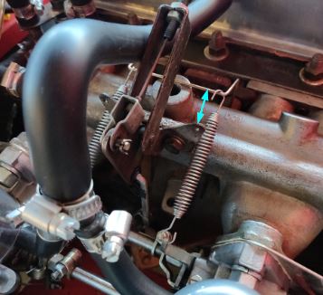

Beilagen ausgebaut, da keine Wirkung, DK-Federn stärker vorgespannt
  • LL von 850 -> 700 U/min gesunken
  • starkes Ruckeln im ges. DZ-Bereich, fast unfahrbar!

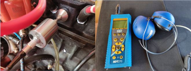

Ultraschallmessgerät bei ca. 2500 U/min ZZP-Pistole (ca. 2800 U/min Smiths DZM - habe festgestellt, das der el. DZM massiv falsch anzeigt!) gab es eine Resonanz mit dem Edelstahl- Hitzeschutzblech wo die Gaszugrückholfeder eingehängt ist. (Testfahrt mit US-Messgerät ohne weitere Erkenntnisse)
  • Feder vom Blech entkoppelt -> vermutete Rückwirkung auf Gaszug nicht bestätigt
Bild •LL von 850 -> 700 U/min gesunken
•starkes Ruckeln im ges. DZ-Bereich, fast unfahrbar!
Ob die Feder leicht oder etwas stärker vorgespannt ist, darf doch keinen Unterschied beim Motorlauf ausmachen.
Bei dieser leichten Änderung hast Du einen starken Effekt....momentan eben negativ. Also könnte/sollte der Fehler doch irgendwo in diesem Bereich liegen????

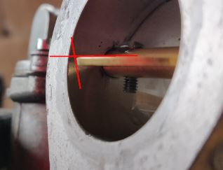

Dazu noch die Frage : Drosselklappen richtig montiert oder gar Bohrung unrund...
Montiere diese duppeligen Drosselklappen richtig bzw überprüfe diese GENAUER

Brüchi hat geschrieben: 12. Nov 2018, 09:01 Drosselklappen richtig montiert
Jepp, habe ich erst letzte Woche geprüft:

Was soll man aus dem Bild mit der voll geöffneten DK erkennen?
Die DK muss komplett schliessen, ohne Spalt irgendwo.
Schau deine Videos an: der Kolben geht hoch,, aber die DK ist kaum geöffnet

Brüchi hat geschrieben: 12. Nov 2018, 09:27 Was soll man aus dem Bild mit der voll geöffneten DK erkennen?
Dass ich die DK korrekt mit der Phase eingebaut habe.
Die Dichtheit der DK habe ich schon weiter oben beschrieben, ebenso das Verhalten beim Beschleunigen.
Dass die DK in den Videos fast nicht geöffnet ist, dürfte an der Fahrweise liegen vermute ich mal? (Auf der Geraden bzw. leichtem Gefälle die DZ bei 3200 U/min gehalten)
