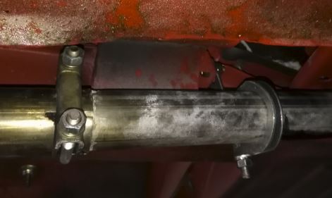

Die 1500er ab 1977 hatten einen zusätzlichen Auspuffhalter an der Kupplungsglocke. Dieser wurde eingeführt, um das Versagen der Hosenrohrdichtung zu verhindern.
Anscheinend gab es da sogar eine Nachrüstungsaktion auch der älteren 1500er bzw. es wurde eine Nachrüstung empfohlen. Siehe Bilder.
Mein früher 1975er 1500er hat diese Halterung nicht. Und bläst etwa 1x pro Jahr die Hosenrohrdichtung durch. Lohnt sich eine Nachrüstung? Halt die Dichtung dann?
Es gibt übrigens unterschiedliche Ausführungen für US-Modelle und Nicht-US-Modelle. Siehe Fotos. Anstelle der Sechskantmutter im oberen Foto wird original übrigens eine Blechmutter verwendet.
(Auf Fächerkrümmer umbauen möchte ich nicht.)

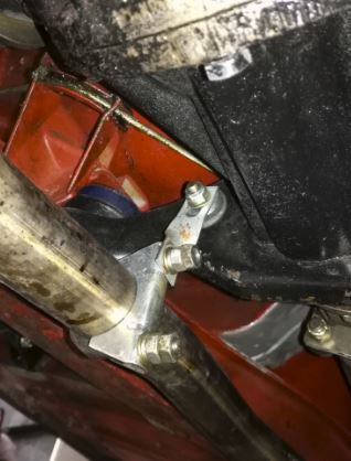

Eine Frage habe ich zur Halterung am Getriebe, dieser verdrehte Metallstreifen mit der Ersatzteilnummer GEX-7511. Wie wird der nachträglich am Getriebe befestigt? Kann ich einfach die entsprechende Schraube hinten unten am Getriebe rausschrauben und die Halterung daran befestigen oder fällt dabei das Getriebe auseinander?
Das beigefügte Foto habe ich im Internet gefunden. Siehe unten.

Ich würde nur gerne wissen, ob ich den Haltewinkel GEX-7511, der beim 1500er Motor das Auspuffrohr am Getriebe halten soll, einfach ans Getriebe anschrauben kann oder ob ich vorher z.B. das Getriebeöl ablassen oder irgend etwas anderes beachten muss.
Vielleicht hat ja jemand so etwas schon mal gemacht... :wink: Mein Getriebe hat diesen Halter leider nicht. Hatte ich bisher wegen Doppelrohrauspuffanlage und Fächerkrümmer auch nicht benötigt.
Siehe u.a. Foto von RIMMER.

Du kannst die Schraube rausdrehen, da passiert nichts. Würde die bis in den Ölvorrat reichen müsste ein Dichtring drunter sein und die Lasche würde mit dem Langloch gar nicht mehr dichten :wink: alles gut :top:
