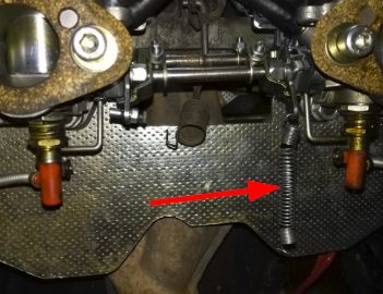

Deine Vergaser sind eigentlich nicht genau nach original Einbau.
Die Grundgehäuse sind noch für die Benzinleitung vorne am Motor entlang. Die Schwimmerkammerdeckel (zumindest der Einzelne)sind aber nicht richtig für eine solche Montage. Also lass es so.
Wenn man das Verbindungsgestänge richtig einstellt hat man auch etwas mehr Einstellweg für den Gaszugeinsteller.
Die Zusatzfeder sollte eigentlich nicht nötig sein. Die Feder hinter dem Leerweghebel des Choke sollte ausreichen. Aber evtl. sind die Hülsen und Scheiben am Leerweghebel nicht richtig distanziert und klemmen.

Das verstehe ich nicht richtig?Harry hat geschrieben:Deine Vergaser sind eigentlich nicht genau nach original Einbau.
